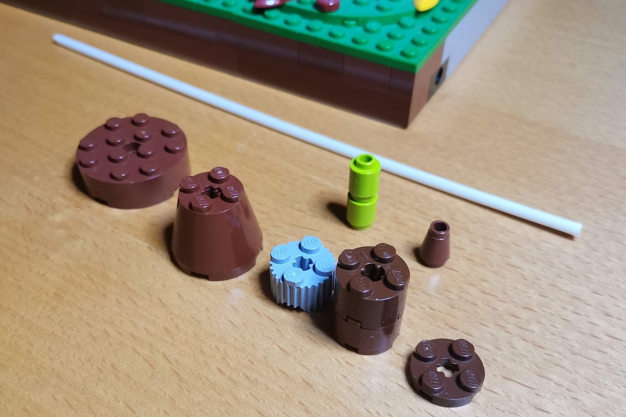

Nejčastěji se obvikle kmeny budují pomocí bricků 2x2 (kulatých) = tření a grip 4 stadů
-1 * tak proč ne ještě downgrade?
Na jedné z letošních výstav, jsem potkal stromový "downgrade". Nebudu jmenovat daného stavitele/model nejde mi o jeho peskování.
Plate Modified které snižují počet studů v ploše se obvikle používají pro usnadnění rozebírání. Což vpřípadě kmene stromu vážně není dobrý nápad.
Strom s kmenem se snížením na jeden stud, způsoboval že vlivem otřesů, jak navštěvníci procházeli a prohlíželi si výstavu, se strom samovolně rozpadal.
Strom co se rozpadá už při vystavovaní při vystavení na stole, jak by mohl přežít bez úhony nějaký transport?
0 - 4 study

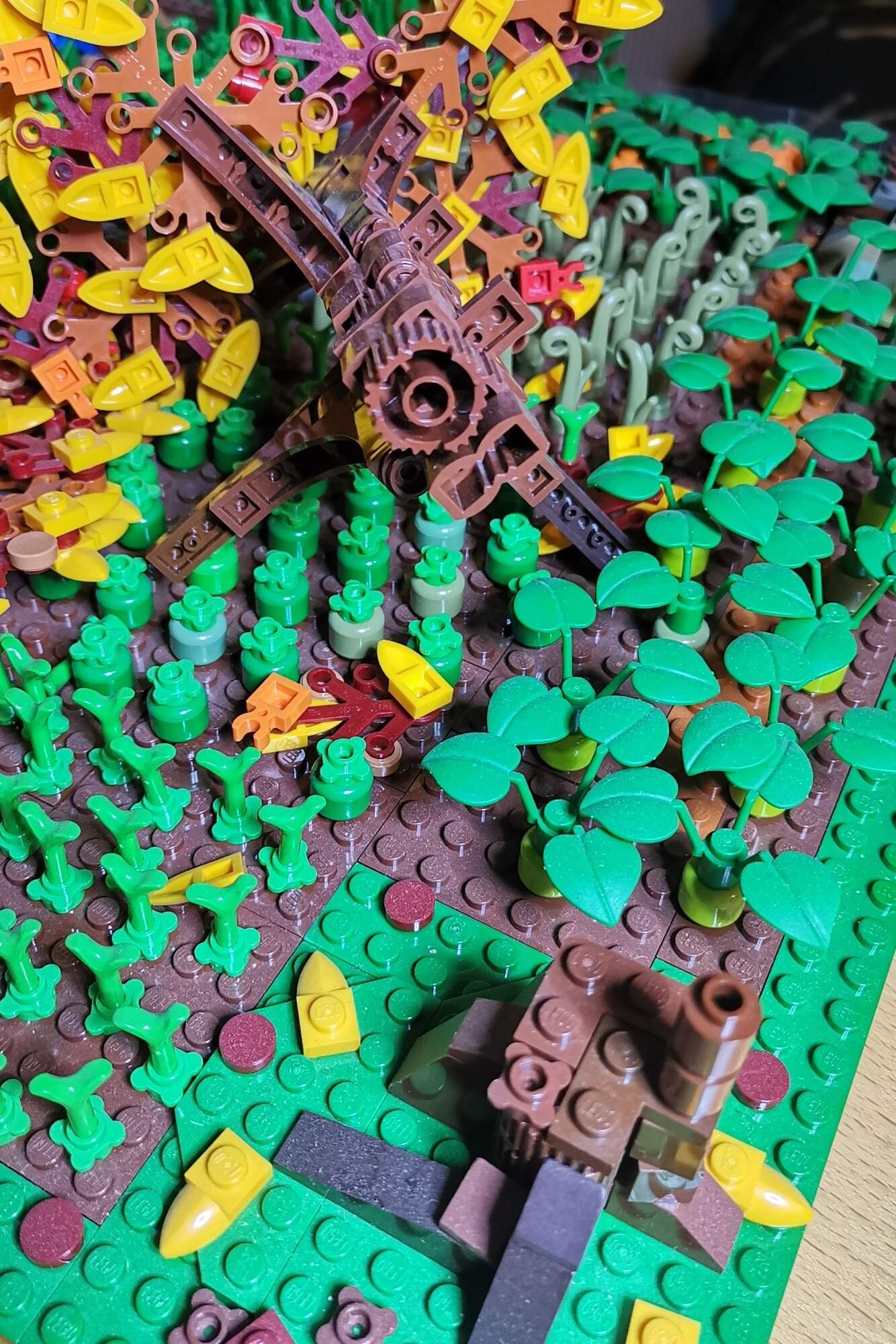

často používano, ale pokud postavíte těžkou korunu jako já u své "záhumenky" tak grip 4 studů je stále málo.
Jak tedy pevnost stromů zlepšit?
Stačí použít dirku, která ve většině bricků co se používá na kmeny je.
A) buď prostrčením axle
B) nebo prostrčením trubičky (hose)
Zpevněné stromky jsou realtivně běžně používané. Ale obvikle nemají své pevně určené místo v terénu. Takže se často transportují samostatně a pak se plus-minus umístí na svoje místo v terénu.
+1 - A) zpevněné předem určené místo pro strom - stačí dole s kmene nechat čouhat axli nebo trubičku...
        A do terénu umístit

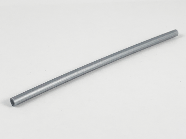

TYP na trubičky
Legové trubičky jsou relativně (některé opravdu) drahé, za kus "brčka"
Navíc maximální délka pure Lego trubiček je malá. Takže je zkracovat na konkrétní délku je člověku dost líto...
Proto mám pro vás typ na nepuristické trubičky, já jsem si koupil obdobné trubičky  jako ty Legové v prodejně Pecka Modelář.
A oproti Legovým trubičkám jsou výrazně delší, takže umožňují zpevnění výrazně delší/větších konstrukcí než ty pure Legové trubičky...
