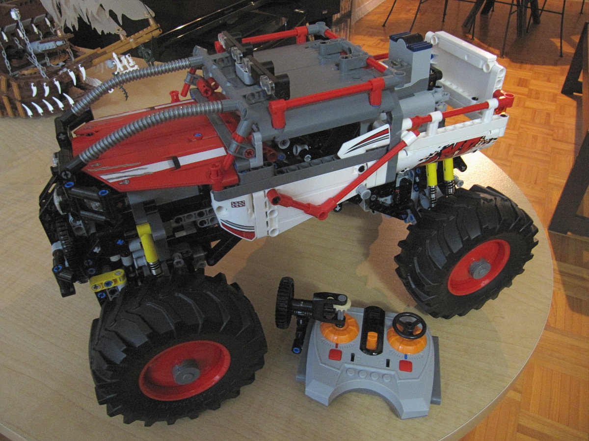

Projekt osazení původním PF od Ozacek:

Finální podoba PF vestavby od Ozacek.
