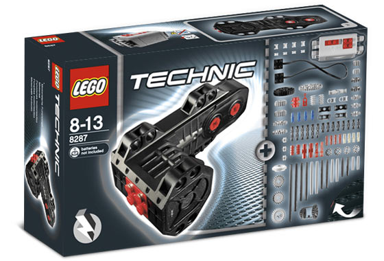

Pozor na nový Motor ze sady 8287
Založil peter, 16.09.2006, 15:23:33
Jelikož jsem chtěl opravdu výkonný a zároveň rychlý motor, koupě nové motorové sady 8287 byla více méně povinost. Bohužel účast ve druhém předkole Kostky Truck Trialu mi ukázala jeho velmi stinnou stránku, která mne připravila a jakékoliv šance o dobré umístění.
Pokud motor budete používat v originálních modelech a nebudete s ním dělat nějaké alotrie typu rychlé změny polarity vícekrát za sebou, tak se asi s tímto neduhem nesetkáte. Problém nastane, jakmile tyto rychlé změny potřebujete a nebo když potřebujete využít jeho maximální sílu.
Jak jsem se dnes přesvědčil, tak je motor, pro mě bohužel, vybaven "dětskou" blbuvzdornou pojistkou v podobě proudového omezovače. Tato pojistka je zde kvůli ochraně vašich bateriií, ale i motoru. Jakmile totiž rychle střídáte polaritu, nebo motor více zatěžujete nebo ho dokonce zablokujete, tak velmi vzrůstá odebíraný proud z baterií a motor (vinutí) se začne zahřívat a ochrana také. Jakmile tato teplota, přeroste jistou hranici, ochrana motor odpojí od napájení dokud opět nevychladne, což jsou cca 2 minuty. Díky tomuto faktu mi ve včerejším závodě auto vždy po ujetí cca 3,5m zastavilo a musel jsem čekat.
Jsem si jist, že pokud motor nepřipojíme k dostatečně tvrdému a výkonému zdroji, tak po odebrání této ochrany se motoru nic nestane. Z dob mé modelové železnice vím, že motory v mašinkách bývávali dost horké a fungují dodnes. Takže z přepálení vinutí nemám opravdu strach a jelikož už nejsem malé dítě, tak kolečka jen tak ze srandy také zablokovávat nebudu a pokud se tak stane, tak to jistě nebude na dlouho. Proto jsem se dnes rozhodl motor rozebrat a přesvědčit se, zda-li ochranu opravdu má (víme, že už má) a odstranit ji.
1) Na prvním obrázku je vidět oddělaný přední velký kryt, pod kterým jsou skované převody od motoru k jednotlivým osám - později jsem přišel na to, že tento kryt není potřeba odendavat.
2) Na druhém obrázku je odendaný menší zadní kryt, pod kterým se skrývá ono překvapení - motor, odrušovací kondenzátor a ochrana. Ochrana je ta součástka na které je vidět nápis (žlutá), kondenzátor je to tmavší hnedé za ní a motor je to velké úplně vzadu.
3) Naštěstí nic není přilopeno žádným lepidlem ani silikonem, takže jde celá elektronika krásně vytáhnout ven. Teď už stačí onu součástku vypájet a nahradit drátovou propojkou.
4) Zde je tedy vidět již nová mnou upravená verze bez omezovače. Hurá do nových závodů ...
5) Poslední pohled na uložení elektroniky zpět na svém místě před zavřením krytu.
