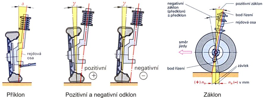

- Specialitka: Přední náprava má záklon rejdového čepu a negativní odklon kol. Protože to je závoďák.

Si budu muset dohledat co znamená "- Specialitka: Přední náprava má záklon rejdového čepu a negativní odklon kol. "
