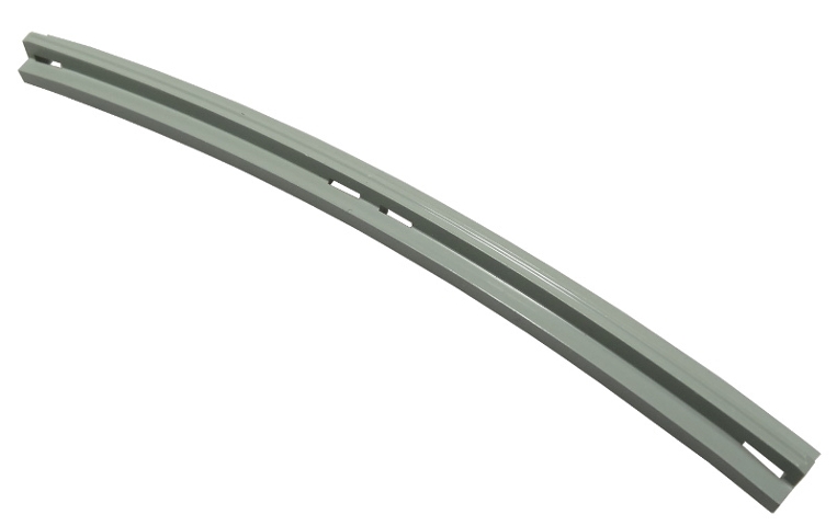

Omlouvám se velice za tento kacířský dotaz, ale zná někdo dobrý způsob jak ohýbat vlakové koleje?
Chtěl bych udělat trasu pro velkou horskou dráhu z těchto plastových kolejí, jednoduše proto že je to nejlepší řešení co se týče nejmenšího tření. Potřebuji pár rovných kusů pozohýbat nahoru/dolů v +- 10 stupňových úhlech abych vytvořil souvislou vrstvu.
díky
To už zase zasahuješ do modelářských praktik, což pak model bude trochu snižovat, jelikož to nebude úplně košer řešení ??? Osobně bych se snažil tato zaoblení řešit jinak. Prvně bych zkusil spojení flexi kolejí, jelikož jsou kratší a tak půjdou lépe sami prohnout. Pokud to je málo, využil bych SNOT a staré obloukové kolejové profily.
úplně košer řešení je krásné a když to jde tak se pro to vždy snažím.
Nebude to ale statický model, musím vytvořit pevnou dráhu o rozměrech cca 1,5x4m, po které bude neustále po dobu několika měsíců jezdit cca čtvrt kilový vozík, aniž by dráhu postupně mikron po mikronu deformoval a zhoršoval její stav.
Proto použití standardních kolejnic bude asi to nejelegantnější řešení co se týče pevnosti i rychlosti dráhy.
