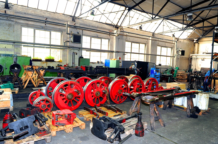

A ještě se vratím k tomuto, na což mě upozornili také ve výtopně, předtím sem to netušil (nedávno jsem to teprve objevil u TTček):
Citace od: hobby kdy 21.12.2018, 23:15:42
1) železniční kolo bez nákolku neexistuje, to by tam rovnou mohli dát kolo od náklaďáku i s pneumatikou. Mně jde o princip a osobní věrohodnost, ale je to každého věc.
Jestli to není pořádně vidět, tak tady detail prostřední nápravy. První detail, je to okolek, né nákolek, (viz wiki) ale víme o čem je řeč. Kola bez okolků se používají u některých parních lokomotiv s delším rozvorem náprav, aby dokázaly projiždět oblouky o malých poloměrech, ale nejspíše jen na úzkorozchodkách. Tím nechci měnit tvé názory, je to každého věc, jak si to postaví u Lega, ale jen ukázat, že to existuje :)

K barvě "Kafemlejnku": dnes jich existuje už jen pár kusů a ani již nežije žádný aizibon, který s těmi původními jezdil. Takže na barevnost usuzuji z těchto skutečností: v technické publikaci pro mládež z roku 1980 je vyobrazený Kafemlejnek tmavě modrý s červenými koly (obrázek viděl i Peki); modelářská firma ETS je vyráběla v černé i zelené barvě; v Č.Budějovicích dlouho stál před nádražím jako památka černý Kafemlejnek s červenými koly (pamatuji); funkční repliky 1:1 podobných a starších strojů jsou barevné (viz Rocket, Schweizer Adler - obě jsem postavil), není to jen z atraktivních důvodů.
Nákolek - okolek: okolek má víc významů - např. aby holka nědělala zbytečné okolky. Kdežto nákolek je jeden. Já tomu budu říkat pořád stejně, jak jsem slyšel poprvé. Ani wikipedie to nevylučuje.
Ta fotka rozloženého pojezdu mě překvapuje; taky může jít o železniční kolo, které nemá nasazenou správnou obruč (pro neznalé - kola s výměnými obručemi u železnice existují). Také vidím, že to není kuželové kolo, tedy bude jen pro pomalou jízdu, ne pro rychlovlak, kde kuželové kolo přebírá v zatáčkách funkci diferenciálu - posunem odstředivou silou ke vnější straně oblouku se mění průměr kola (větší-pomalejší) a vyrovnává s otáčkami kola u vnitřní strany oblouku (menší-rychlejší).
Matthes_CS
Náprava vpravo bez okolů, není to moc vidět, už "zadělaná," takže nic už se nasazovat nebude. Mělo by to být úzkorozchodná železnice, takže tam ani žádne rychlovlaky nebudou jezdit.
